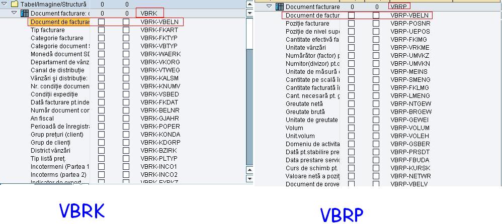

Fiecare tabel este format din niste campuri care au si nume tehnice in tabele diferite campurile cu aceasi informatie avand acelasi nume (vezi in fisierul atasat o parte din campurile din tabelul VBRK si VBRP)
