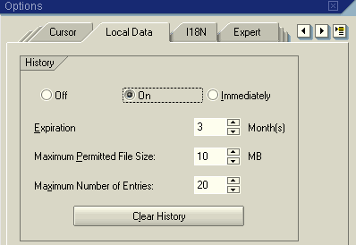

Buna ziua. Am o problema foarte mare. Lucrez la o firma destul de mare, cu un numar mare de diversi utilizatori SAP. Pana nu edmult am avut versiunea 6.3 iar de curand s-a trecut la versiunea 7.1. Problema este ca in momentul in care s-a instalat noua versiune, codul diverselor marfuri care se introduc in SAP nu este retinut, adica la o verificare trebuie introdus manual tot codul, pana in momentul instalarii noii versiuni, fiind de ajuns tastarea inceputului de cod dupa care codul necesar era ales dintr-o lista care continea toate codurile care incepeau cu acel numar. Acest impediment este aleator, adica pe unele calculatoare este OK pe altele nu. De la unii, de la altii am inteles ca este vorba de cache, dar nu sa il fac sa tina minte codurile nu stiu.
Scuze pentru limbajul mai de " balta" fata de cunoscatorii SAP , dar asa am stiut sa explic mai bine.
Va multumesc si astept o solutie.

La "Options" verifica ca la "Local Data" ai "History" pe "On".

Va multumesc, functioneaza. Dar, as avea o alta intrebare. Selectia la LOCAL DATA\HISTORY\ON se realizeaza doar daca SETARI RETEA este bifata CONEXIUNE DE VITEZA MARE ( LAN ), daca este bifata cealalta optiune , atunci la LOCAL DATA, HISTORY nu este activ.
Pana acum toate calc erau puse pe CONEXIUNE DE VITEZA MICA, ce s-ar putea intampla daca sunt puse de CONEXIUNE DE VITEZA MARE.
Va multumesc anticipat pentru eventualele raspunsuri.

Trebuie sa-l pui pe "conexiune de viteza mica" doar daca va conectati prin modem sau ceva similar ca viteza. De exemplu la "viteza mare" se trimit si numele campurilor ceea ce permite functia de "history".
