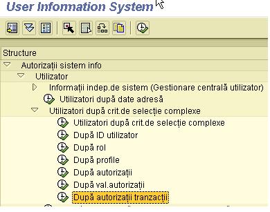

 Subiectul mesajului: Re: TCODE
MesajScris: Joi, 12-Mar-2009 15:18
Membru din: Mar, 07-Aug-2007 19:10
Mesaje: 5
Incearca SUIM.
Se pot face diferite selectii.
SUIM.JPG [ 27.98 KiB | Vizualizat de 25319 ori ]
